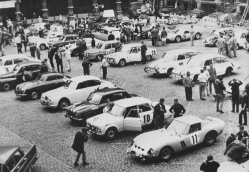

Tatry T2-603 GT na nádvoří v Liege před startem Marathonu de la Route' 1965.

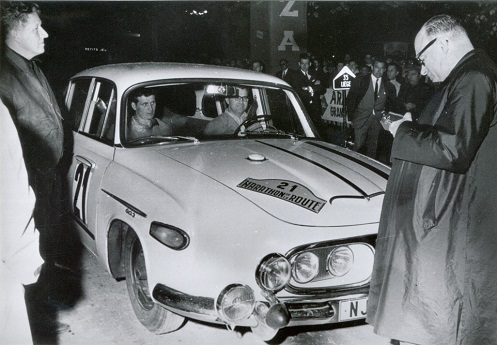

Mark-Zdeněk Čechmánek se startovním číslem 21 a vozem rozlišeným pro mechaniky jedním černým pruhem na kapotě, Adolf

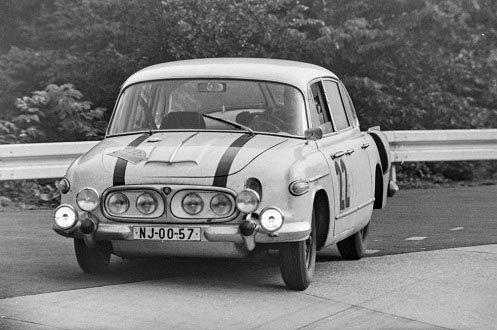

Veřmiřovskýv-Stanislav Hajdušek se startovním číslem 22 a vozem rozlišeným pro mechaniky dvěma černými pruhy na kapotě a

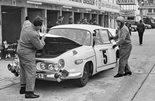

Střídání posádky Josef Chovanec - Bohuslav Stiborek v Marathonu de la Route' 1965.
Rychlé vozy Ford Mustang, Porsche, Ferrari a Alfa Romeo - čistokrevné GT - absolvují předepsané průměy bez potíží, přesto v
nočních směnách ošetřují brzdy a vyměňují ojeté gumy.

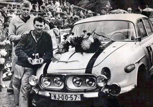

A. Veřmiřovský - S. Hajdušek a Tatra 2-603 GT úspěšně v cíli Marathon de la Route' 1965
Z. Čechmánek - A. Mark a Tatra 2-603 GT úspěšně v cíli Marathon de la Route' 1965
